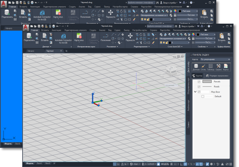

Шаблоны позволяют повторно использовать или стандартизировать настройки карт, макеты, определения и настройки слоев, определения блоков, подключения данных, информацию системы координат и т. п.
Вместо того чтобы воспроизводить настройки и общие участки карт вручную, они сохраняются в файле шаблона (.dwt). После этого можно использовать этот шаблон при создании новых файлов.
При создании набора карт шаблоны экономят время и повышают согласованность данных.
В состав инструментарий AutoCAD Map 3D входят три типа шаблонов:
Для стандартных карт можно выбрать один из четырех шаблонов: map2d.dwt, map2diso.dwt, map3d.dwt и map3diso.dwt. Настройки шаблонов позволяют оптимизировать двумерные и трехмерные изображения при выборе метрических (ISO) и британских (ANSI) единиц соответственно. Выберите "Создать"
"Чертеж". Выберите шаблон из списка.
С инструментарий AutoCAD Map 3D поставляются шаблоны map2d.dwt и map3d.dwt.
Шаблоны отраслевых моделей содержат классы элементов и правила для конкретной отрасли. В отраслевых моделях используются правила и связи, благодаря которым элементы соответствуют определенным стандартам. Даже если данные не хранятся в реляционной базе данных, можно использовать чертеж отраслевой модели для изучения рисования на базе правил. Например, если правило устанавливает, что все трансформаторы должны находиться на столбах, то в отраслевой модели будет выполняться проверка того, что трансформаторы создаются именно в этом расположении. Таким образом, структура отраслевых моделей аналогична классификации чертежей. Для получения дополнительной информации см. раздел Файлы отраслевых моделей.
В шаблонах отраслевых моделей в левой части окна в Обозревателе отраслевых моделей отображается модель данных, а в правой части окна на панели задач отображается набор предварительно заданных отраслевых классов элементов. Лента рабочего пространства "Отраслевое моделирование" оптимизируется для отраслевой модели.
Эти шаблоны позволяют быстро создавать качественные печатные альбомы карт или DWF фрагментов, затрачивая минимум усилий на работу с макетами. Доступны три различных чертежа, каждый из которых содержит различные размеры страниц, как в метрических (ISO), так и в британских единицах измерения (ANSI). Каждый чертеж снабжен собственными навигационными стрелками, настройками макетов, мозаичными блоками и другими элементами.
Шаблоны альбомов карт для инструментарий AutoCAD Map 3D включают элегантный, классический и оригинальный варианты дизайна.
Можно использовать эти типы шаблонов в исходном виде или адаптировать их в соответствии со своими потребностями.
Шаблоны находятся в папке \Documents and Settings\<имя пользователя>\Local Settings\Application Data\Autodesk\AutoCAD Map 3D\R17.2\enu\Templates
