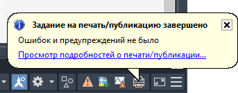

Обратите внимание на анимированный значок в нижнем правом углу окна.
Наведите курсор на анимированный значок, чтобы узнать, какая страница альбома карт обрабатывается в данный момент.

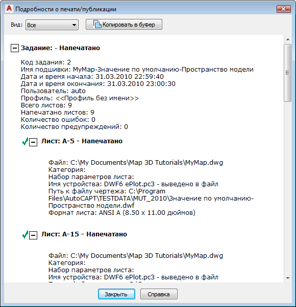

После выполнения задания появляется сообщение об ошибках, если они были.
В нем можно просмотреть подробные сведения.
Шаблон альбома карт адаптирован и использован для создания альбома карт. Альбом карт опубликован в формате DWF, и теперь к нему можно предоставить общий доступ для пользователей, у которых нет инструментарий AutoCAD Map 3D. Для просмотра этих карт можно загрузить бесплатную программу просмотра Autodesk Design Review. Autodesk Design Review можно загрузить по адресу http://www.autodesk.com/designreview.
