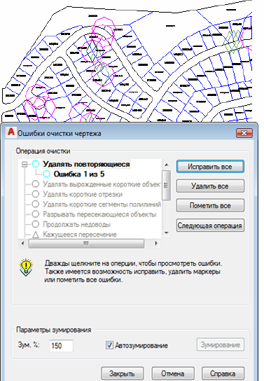

Очистка чертежей
С помощью средств очистки чертежа можно автоматизировать процесс очистки распространенных ошибок рисования и оцифровки, который обычно занимает много времени. Можно удалять повторения, корректировать искажения и свободно расположенные объекты и выполнять другие действия.
Просмотр, маркировка и правка ошибок в интерактивном режиме.
