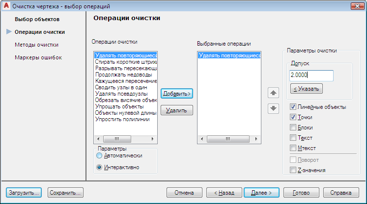

. найти
Укажите все объекты для очистки.
Все объекты, находящиеся на расстоянии двух единиц чертежа, считаются повторяющимися. В инструментарий AutoCAD Map 3D не используется заранее настроенная система единиц измерения, например метры или дюймы. Так, расстояние в одну единицу может представлять один сантиметр, один фут или одну милю в действительных единицах измерения.
Каждая операция имеет собственные параметры.

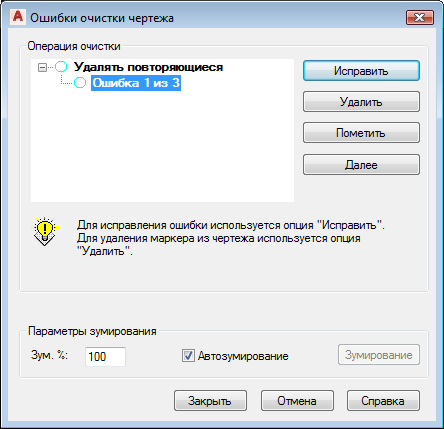

Функция "Очистка чертежа" находит ошибки на чертеже и выводит диалоговое окно "Ошибки очистки чертежа". В этом окне ошибки сгруппированы по типам. Выделено "Удалять повторяющиеся".
Чтобы просмотреть ошибки перед исправлением, разверните элемент "Удалять повторяющиеся". Чтобы исправить сразу все повторяющиеся ошибки, не просматривая их, выберите "Удалять повторяющиеся", не разворачивая элемент, и щелкните "Исправить все".
На карте ошибка помечается временным маркером, чтобы ее можно было легко найти.
