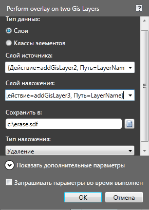

  3. Получив приглашение, введите значения параметров рабочего процесса.
    Например, рабочему процессу "Наложение" требуется указать хранилище данных, к которому следует подключиться.
    Если рабочему процессу требуются параметры для любого из действий, включенных в него, выводится приглашение.
    • Для подключения к базе данных укажите учетные данные для входа.
    • Чтобы подключиться к файлу, выберите соответствующего поставщика, нажмите и перейдите к файлу.
    • Чтобы подключиться к папке SHP, а не к файлу, выберите поставщика SHP и нажмите значок папки, чтобы указать папку.
    Рабочий процесс исполняет действия согласно определению и отображает результат.
    Например, встроенный рабочий процесс наложения подключается к указанным хранилищам данных, выполняет наложение и отображает результирующие слои на карте. Само наложение сохраняется в указанном файле SDF. В инструментарий AutoCAD Map 3D выполняется подключение к этому файлу SDF, и для него добавляется слой Диспетчера отображения. Подключения отображаются в окне "Обозреватель карт" и в окне "Подключение данных".
