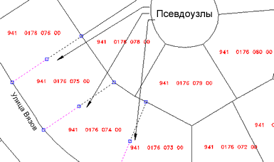

Псевдоузел – это ненужный узел в геометрической связи, которая принадлежит всего лишь двум объектам. Например, длинная связь может без необходимости быть разделена на много более мелких связей псевдоузлами.
С помощью операции очистки "Удалять псевдоузлы" можно найти все псевдоузлы, удалить узел и объединить два объекта. Эта операция удаляет узлы, которые являются пересечением двух линейных объектов, но оставляет вершину на своем месте.
Псевдоузлы находятся там, где встречаются две связи; их удаление создает единую полилинию на одном слое.
