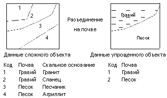

Полем реструктуризации может быть поле объектных данных или столбец в связанной внешней базе данных.
При реструктуризации топологии в инструментарий AutoCAD Map 3D выполняется проверка каждого граничного контура между полигонами на наличие одинакового для обоих параметров значения поля реструктуризации. Если это так, граница и один из центроидов удаляются. Удаляются все поля объекта, кроме поля реструктуризации и каких-либо полей новой топологии.
Если соседние полигоны не содержат поля реструктуризации, граница не уничтожается, а у полученного полигона в этом поле значение остается незаполненным.
