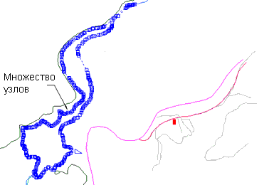

При оцифровке карт могут быть определены стороны или сегменты с подробностями большими, чем необходимо. Операция "Упростить объекты" используется для снижения ненужной сложности горизонталей, рек и береговых линий. Упрощение объектов, которое также называют генерализацией, снижает количество точек на сложной линии.

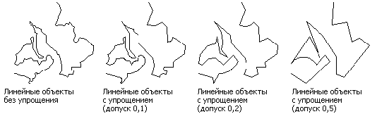

Упрощение линейных объектов удаляет из полилнии столько точек, сколько возможно, сохраняя ее при этом внутри исходного коридора допуска.
Упрощение береговой линии при разных настройках допуска
