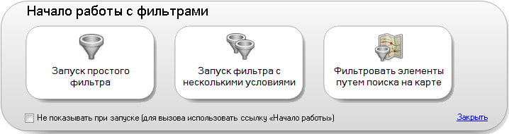

    Если включена страница запуска выражения, отображаются кнопки, представляющие различные типы выражений. Можно нажать одну из этих кнопок и вставить шаблон выражения.
    Нажмите одну из этих кнопок, чтобы начать выполнение выражения примера.
    Чтобы предотвратить отображение кнопок запуска каждый раз при создании выражения, установите флажок Не показывать при запуске. Эти кнопки можно будет повторно отобразить позднее, нажав Начало работы.
    Чтобы закрыть страницу запуска, нажмите Закрыть.
