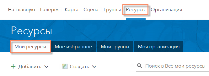

  2. В меню «Файл» нажмите «Содержимое» и перейдите на вкладку «Мой компонент».

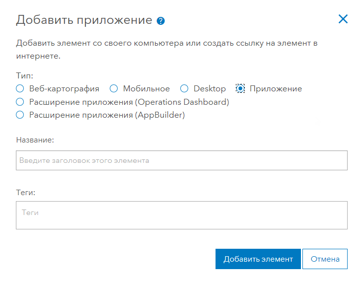

  3. Нажмите «Добавить элемент»  «Приложение».
  4. В диалоговом окне «Добавить приложение» выберите «Приложение», введите соответствующий заголовок и теги, затем нажмите «Добавить элемент».

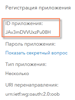

  6. В нижней части страницы щелкните кнопку «Информация о регистрации».
  7. Скопируйте идентификатор приложения, который потребуется на следующем этапе, в буфер обмена или любой текстовый редактор.
