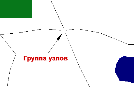

Сведение узлов в один
Операция Сводить узлы в один используется для очистки нескольких узлов около одной и той же точки. С помощью операции "Сводить узлы в один" обнаруживаются узлы, находящиеся на расстоянии в пределах заданного радиуса допуска друг от друга, и сводятся в единую точку. Узлы на концах линий и полилиний включаются в эту операцию очистки автоматически. Также можно учесть автономные узлы (точки и блоки).
Точкой сведения станет один из имеющихся узлов, и пользователь может выбирать, хочет ли он использовать одну из конечных точек связи или один из автономных узлов. На основании заданных параметров в инструментарий AutoCAD Map 3D определяется наилучшая точка привязки и выполняется расчет точки с наибольшим весом, исходя из ее относительного положения к другим узлам. Учитываются и узлы закрепления якорями. Так как зафиксированные якорями точки не меняются и не перемещаются во время операции "Сводить узлы в один", они учитываются при расчетах, определяющих точку сведения.
Узлы в пределах расстояния допуска привязываются к единой конечной точке связи с помощью параметра "Привязка к связи".
