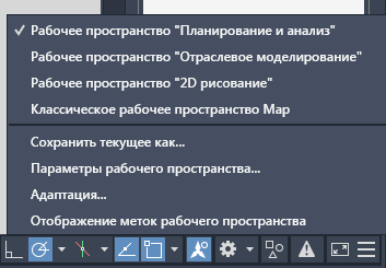

Переключение между рабочими пространствами
  1. Временное переключение во время сеанса:
    • Выберите Средства переключения рабочих пространств.
    • Выберите рабочее пространство из списка.
      Новый набор остается в силе во время текущего сеанса (если его не изменить еще раз).
  2. Использование классического рабочего пространства Map или пользовательского рабочего пространства в качестве рабочего пространства по умолчанию
    • Выберите Адаптация.
    • Щелкните требуемое рабочее пространство правой кнопкой мыши и выберите Задать по умолчанию.
    • Чтобы перейти в это рабочее пространство для текущего сеанса (а не только задать его в качестве пространства по умолчанию), щелкните правой кнопкой мыши еще раз и выберите Сделать текущим.
    • Нажмите кнопку ОК.
    • При следующем запуске инструментарий AutoCAD Map 3D отображается новое рабочее пространство по умолчанию.
