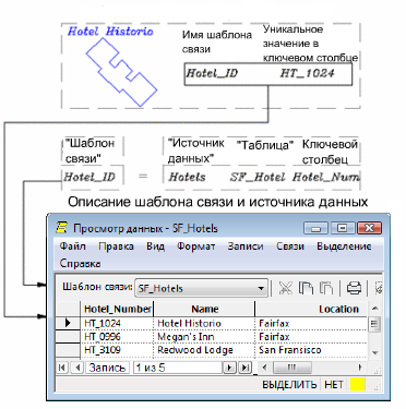

В шаблоне связей указано имя таблицы базы данных и обозначены столбцы ключей, в которых содержатся уникальные идентификаторы каждой записи.
Можно создавать связь между записью во внешней базе данных и объектом в своем чертеже. Когда связь существует, используйте содержащуюся в базе данных информацию в качестве вспомогательного средства при анализе, выборе и отображении объектов в своем чертеже.
Например, можно установить связь между данными собственности на имущество и картой жилой застройки. Выберите записи сообразно значению свойства и выделите все объекты, связанные с этими записями. Иначе, выберите все дома в определенной зоне и выделите записи, связанные с выбранными домами.
Связывание записей выполняется за два шага:
При связывании записи из базы данных с объектом на чертеже в инструментарий AutoCAD Map 3D выполняется запись связанных данных в объект.
