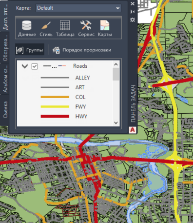

Тема для отображения дорог по их типу

В теме для слоя элементов содержится набор диапазонов масштаба и правило, соответствующее каждому набору. Например, если тема составляется по размеру земельного участка, диапазоны масштаба будут обозначать различные размеры земельных участков. В первый диапазон могут включаться участки с площадью от 1000 до 5000 квадратных футов, во второй — от 5001 до 10000 квадратных футов и т. д. Первое правило будет описывать способ отображения первого диапазона на карте. Например, самые маленькие земельные участки могут выделяться светлым цветом, и цвет может становиться темнее по мере увеличения размера земельного участка.
Правила могут включать визуальные стили, метку легенды и метку элементов.
По завершении создания слоя, выполняется проверка соответствия каждого элемента правилам в порядке их вывода. Первое правило, условию которого соответствует элемент, используется для задания стиля и метки легенды для данного элемента. Условие по умолчанию или пустое условие применяется ко всем элементам и определяет стиль тех элементов, которые не соответствуют ни одному из предшествующих правил. В правильно определенной теме содержится только одно правило по умолчанию, которое отображается в списке последним.
