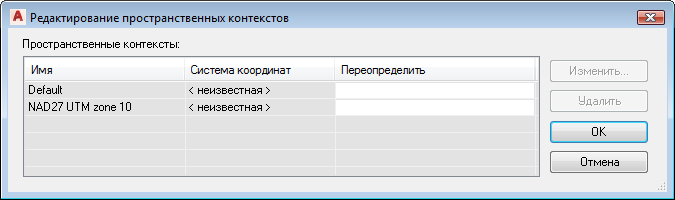

  6. Выберите элемент «Изменить системы координат» и в диалоговом окне «Редактирование пространственных контекстов» щелкните соответствующую запись.
    Выберите запись и нажмите кнопку "Изменить" для указания системы координат для поверхности.
  7. Нажмите «Изменить».
