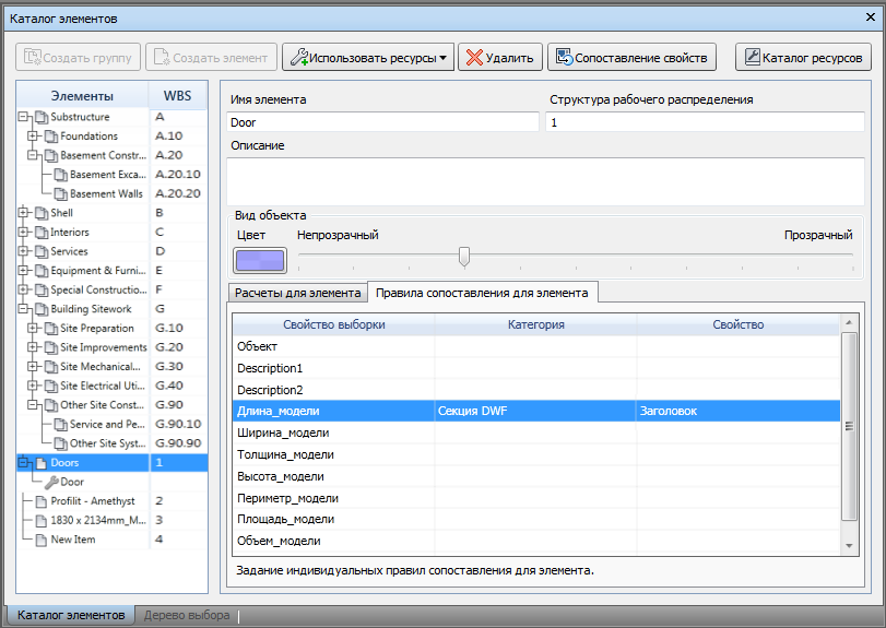

Когда выполняется выборка модели, Quantification извлекает проектные данные из модели, которые автоматически сопоставляются с элементами в каталоге.. Каждый тип элемента (например, «Линейный», «Площадь» или «Объем») сопоставляется с соответствующим свойством объекта по умолчанию. Например, по умолчанию линейные элементы сопоставляются с длиной, а элементы площади сопоставляются с площадью и т. д. Это свойство, которое измеряется при формировании выборки.
В некоторых случаях данные не могут быть сопоставлены автоматически, так как объекты не содержат свойства по умолчанию, используемые для автоматического сопоставления, или может потребоваться изменить сопоставления свойств. В этом случае в проекте возможна пользовательская настройка и создание новых определений свойств для проекта. Изменены и применены к данным 2D и 3D выборки могут быть как отдельные, так и глобальные свойства.
