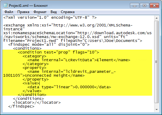

  8. Щелкните "Экспорт" и сохраните файл XML на локальном компьютере.
  9. Примечание. Щелкните правой кнопкой мыши файл XML > "Открыть с помощью", а затем выберите "Блокнот" или аналогичный текстовый редактор.
    Файл XML будет выглядеть примерно следующим образом:
  10. Скопируйте строки кода, соответствующие узлу условных атрибутов, выделенному желтым цветом (см. выше), в файле XML.
