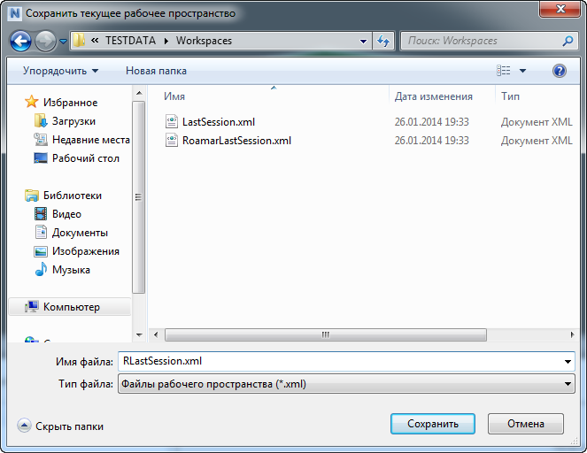

Выберите вкладку «Вид» > панель «Рабочее пространство» > «Сохранить рабочее пространство»
В диалоговом окне «Сохранить текущее рабочее пространство» введите имя нового рабочего пространства. Можно выбрать имя существующего рабочего пространства, чтобы заменить его файлом с измененной настройкой.
Нажмите кнопку «Сохранить».
