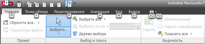

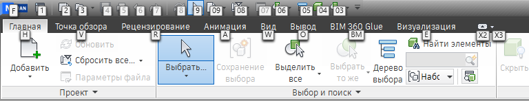

В Navisworks предусмотрено использование «быстрых» клавиш или подсказок по использованию клавиатуры, благодаря которым с окном приложения можно работать с помощью клавиатуры вместо мыши.
Клавишные подсказки для меню приложения, панель быстрого доступа и лента. Можно также использовать «традиционные» комбинации клавиш, такие как CTRL + N для создания нового файла, CTRL + P для вывода на печать текущего файла.
Нажмите клавишу ALT.
Нажмите отображаемую "быструю" клавишу для мгновенного выполнения желаемой команды или для отображения элемента пользовательского интерфейса.
Например, при нажатии клавиши ALT с последующим нажатием клавиши 1 будет создан новый файл.
| Navisworks | Navisworks Freedom |
Для скрытия клавишных подсказок повторно нажмите клавишу ALT.
