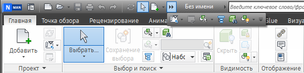

Панель «Быстрый доступ»
В верхней части окна Navisworks в панели быстрого доступа отображаются наиболее часто используемые команды.
| Navisworks |
Navisworks Freedom |

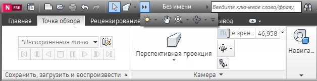

Панель быстрого доступа может располагаться над лентой или под ней. Вы можете добавить неограниченное количество кнопок на панель быстрого доступа справа от команд по умолчанию и добавить разделители между кнопками. Команды, которые не входят на панель максимальной длины, отображаются с помощью кнопки всплывающего меню
| Navisworks |
