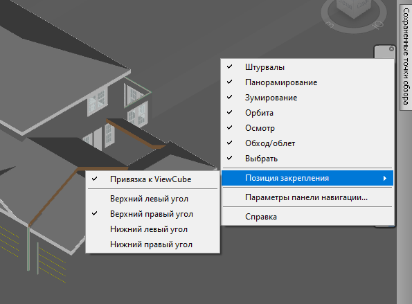

Панель навигации расположена в панели «Сцена» и по умолчанию закреплена в верхней правой части:
Нажмите кнопку «Адаптация»
на панели навигации, чтобы настроить отображаемые на ней элементы. Можно также изменить позицию закрепления, а также открыть редактор параметров и интерактивную справку.
