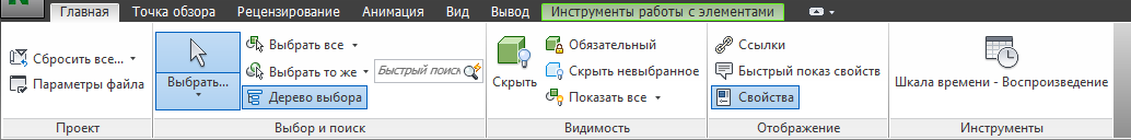

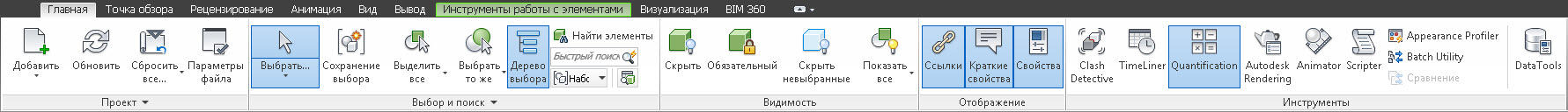

Лента представляет собой палитру, на которой отображаются инструменты и элементы управления, предназначенные для решения определенной задачи.
| Navisworks |
| Navisworks Freedom |
Лента делится на вкладки, каждая из которых предоставляет инструменты для выполнения определенных задач. На вкладках инструменты сгруппированы на панелях в соответствии с конкретными задачами.
Некоторые из вкладок являются контекстными. При выполнении некоторых команд вместо панели инструментов или диалогового окна отображается специальная контекстная вкладка ленты. Например, когда вы начинаете выбирать элементы в виде сцены, отображается ранее скрытая вкладка «Инструменты работы с элементами». Если ничего не выбрано, она снова скрывается.
