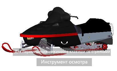

С помощью инструмента осмотра можно поворачивать текущий вид по горизонтали или по вертикали. При повороте вида линия взгляда поворачивается относительно текущего положения глаз наблюдателя, как при повороте головы. Работу инструмента осмотра можно описать так: пользователь стоит в определенном месте и смотрит вверх, вниз, влево или вправо.
При использовании инструмента осмотра вид модели можно изменить с помощью операции перетаскивания. При перетаскивании значок курсора изменяется и принимает вид курсора осмотра, модель поворачивается вокруг местоположения текущего вида.
Помимо внешнего осмотра модели инструмент осмотра также можно использовать для переноса текущего вида к определенной грани на модели. Выбор инструмента осмотра на одном из суперштурвалов выполняется при нажатой клавише Shift.
Обход модели
При использовании инструмента осмотра с суперштурвала можно перемещаться по модели с помощью клавиш со стрелками. Для корректировки скорости обхода используется редактор параметров.
