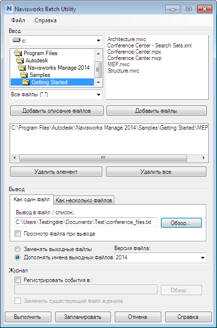

Формирование списка всех файлов проекта, используемых в текущей модели
  1. В Navisworks откройте нужный файл и перейдите на вкладку "Главная" > панель "Инструменты" > "Пакетная обработка" .
  2. В диалоговом окне "Сохранить выходной файл как" перейдите в требуемую папку и введите имя текстового файла.
  3. В раскрывающемся списке "Тип файла" выберите пункт "Список файлов (*.txt)" и нажмите кнопку "Сохранить".
  1. В диалоговом окне Navisworks "Пакетная обработка" нажмите кнопку "Выполнить команду".
    Совет: если требуется автоматически открыть файл сразу после его создания, установите флажок "Просмотр файла при выводе" перед нажатием кнопки "Выполнить команду".
