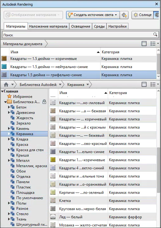

  1. Выберите вкладку "Визуализация" > панель "Система" > "Autodesk Rendering" , чтобы открыть диалоговое окно:
  2. На вкладке «Материалы" найдите раздел «Библиотека Autodesk" и щелкните его для выбора типа материала.
    Совет. Выберите материал, аналогичный тому, который требуется создать.
  3. Наведите курсор на материал, который требуется использовать, и нажмите кнопку в конце строки, чтобы добавить материал в проект и отобразить его в редакторе материалов:
    Если в проекте уже имеется аналогичный материал, можно воспользоваться другим способом.
    1. В области «Материалы документа» щелкните правой кнопкой мыши материал.
    2. В контекстном меню выберите «Копировать».
    3. Переименуйте новый повторяющийся материал.
    4. Щелкните правой кнопкой мыши новый материал и выберите «Редактировать» для отображения редактора материалов.

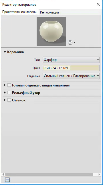

  4. На вкладке «Внешний вид» укажите свойства материала и параметры цвета.
  5. Перейдите на вкладку «Информация» и введите имя, описание и ключевые слова, которые будут использоваться для описания материала.
