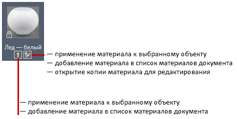

При создании или изменении материала на вкладке "Материалы" в окне "Визуализация Autodesk" вы можете:
Применение материала с вкладки "Материалы"
