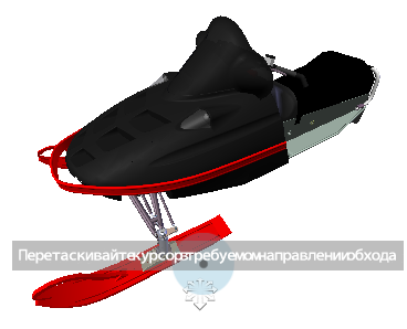

Инструмент обхода позволяет выполнять навигацию в модели так, как если бы наблюдатель делал обход модели. После активации инструмента обхода рядом с основанием вида отображается значок окружности центра, а курсор принимает вид ряда стрелок. Для обхода модели следует перетащить указатель мыши в направлении желаемого перемещения.
