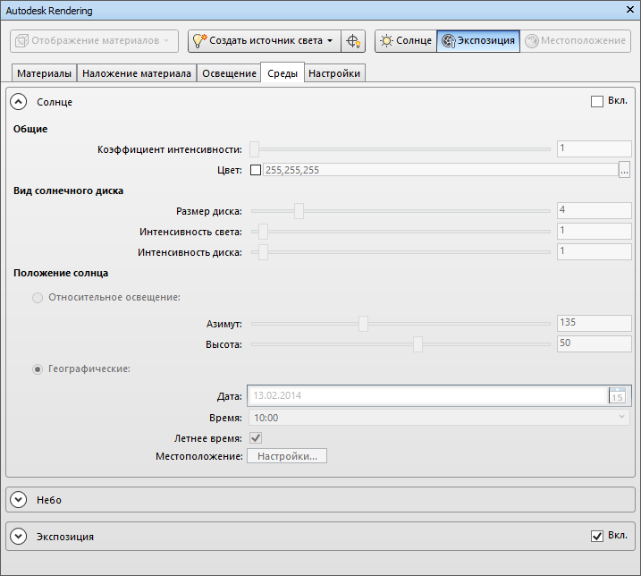

Вкладка "Среды"
Вкладка "Среды" предназначена для работы со свойствами солнца и неба, а также с параметрами экспозиции.
Эффекты солнца и неба отображаются, только если экспозиции включена; в противном случае фон на сцене становится белым.
Солнце
Определение и изменение свойств солнца.
Вкл
Включение и выключение солнца. Если в модели не включено освещение, то этот параметр не оказывает никакого влияния. Для работы с освещением модели откройте вкладку "Точка обзора" > панели "Стиль визуализации".
Общие сведения
Определение основных свойств солнца.
Коэффициент интенсивности
Задает интенсивность или яркость солнца. Диапазон — от 0 (свет отсутствует) до максимума. Чем выше значение, тем ярче свет.
Цвет
С помощью палитры цветов выберите цвет солнца.
Вид солнечного диска
Эти параметры применяются только к фону. Управление видом солнечного диска.
Величина диска
Определение масштаба солнечного диска (1,0 — естественный размер).
Интенсивность свечения
Установка интенсивности свечения солнца. Диапазон значений: 0,0 – 25,0.
Интенсивность диска
Установка интенсивности солнечного диска. Диапазон значений: 0,0 – 25,0.
Калькулятор углового положения солнца
Устанавливает угловое положение солнца.
Относительное освещение
Использование относительного положения солнца для здания или точки обзора для быстрого формирования результата визуализации с использованием наружного естественного освещения. Это настройка используется по умолчанию.
Азимут
Определение координаты азимута горизонтальной системы координат. Диапазон значений от 0 до 360 градусов Значение по умолчанию: 135 градусов.
Высота
Определение высоты или отметки выше горизонта. Диапазон значений: 0–90. Значение по умолчанию: 50.
Географические
Выберите "Географические" для использования настроек солнца и местоположения.
Дата
Задает текущую дату.
Время
Задает текущее время.
Летнее время
Задает текущую настройку для летнего времени.
Местоположение
Открытие диалогового окна "Географическое положение".
Небо
Задает свойства неба.
Визуализация небесного освещения
Выбор этого флажка приводит к включению эффекта солнечного света на панели "Сцена". Эффект будет виден как в реалистичном, так и в фотореалистичном визуальных стилях. Если этот флажок снят, то солнечный свет не будет отображаться.
Дает возможность усилить эффект естественного света. Диапазон значений: 0,0 – MAX. По умолчанию используется значение 1,0.
Дымка
Определяет величину эффектов рассеивания света в атмосфере. Диапазон значений: 0.0-15.0. По умолчанию используется значение 0,0.
Цвет ночного неба
С помощью палитры цветов выберите цвет ночного неба.
Высота горизонта
Регулятор служит для корректировки положения нулевой плоскости.
Размытие
С помощью этого ползунка можно настроить степень размытия между нулевой плоскостью и небом.
Цвет земли
С помощью палитры цветов выберите цвет нулевой плоскости.
Экспозиция
Определяет, как реальные значения яркости преобразуются в изображение.
Вкл
Включает или отключает экспозицию (или наложение тонов). Эффекты будут видны и в реалистичном, и в фотореалистичном визуальном стиле. Если снять этот флажок, то фон сцены станет белым и имитации солнца и неба не будут отображаться.
Значение экспозиции
Общая яркость визуализированного изображения. Данный параметр можно сравнить с параметром коррекции экспозиции в камерах с автоматической экспозицией. Введите значение в интервале от -6 (ярче) до 16 (тусклее). По умолчанию используется значение 6.
Основные моменты
Уровень освещенности для самых ярких областей изображения. Введите значение в интервале от 0 (темные блики) до 1 (яркие блики). Значение по умолчанию 0.25.
Средние тона
Уровень освещенности для областей изображения, яркость которых находится между светлыми участками и тенями. Введите значение в диапазоне от 0,1 (темные полутона) до 4 (яркие полутона). По умолчанию используется значение, равное 1.
Тени
Уровень освещенности для самых темных областей изображения. Введите значение в диапазоне от 0,1 (светлые тени) до 4 (темные тени). Значение по умолчанию 0.2.
Точка белого
Цветовая температура источников света, отображаемых в тонированном изображении белым цветом. Данный параметр подобен настройке "Баланс белого" в цифровых камерах. По умолчанию используется значение 6500.
Если тонированное изображение кажется слишком оранжевым, уменьшите значение параметра "Точка белого". Если тонированное изображение кажется слишком голубым, увеличьте значение "Точка белого".
Насыщенность
Интенсивность цветов в визуализированном изображении. Введите значение в интервале от 0 (серый/черный/белый) до 5 (более интенсивные цвета). По умолчанию используется значение, равное 1.
