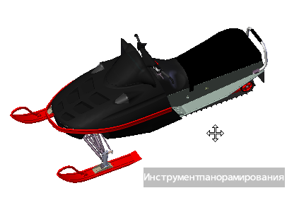

Инструмент панорамирования
Если инструмент панорамирования активен, отображается указатель "Панорамирование" (четырехсторонняя стрелка). При перетаскивании курсора модель перемещается в том же направлении. Например, при перетаскивании курсора вверх модель перемещается вверх, при перетаскивании вниз - модель перемещается вниз.
Примечание. Если курсор достигает границы экрана, можно продолжить панорамирование, перетаскивая курсор далее.
Панорамирование вида с помощью инструмента "Панорамирование"
  1. Выведите на экран один из суперштурвалов или мини-штурвал для объектов.
  2. Нажмите сектор "Панорамирование" и удерживайте кнопку устройства указания нажатой.
    Курсор принимает форму курсора панорамирования.
  3. Перетащите устройство указания, тем самым перемещая модель.
  4. Для возврата к штурвалу отпустите кнопку мыши.
