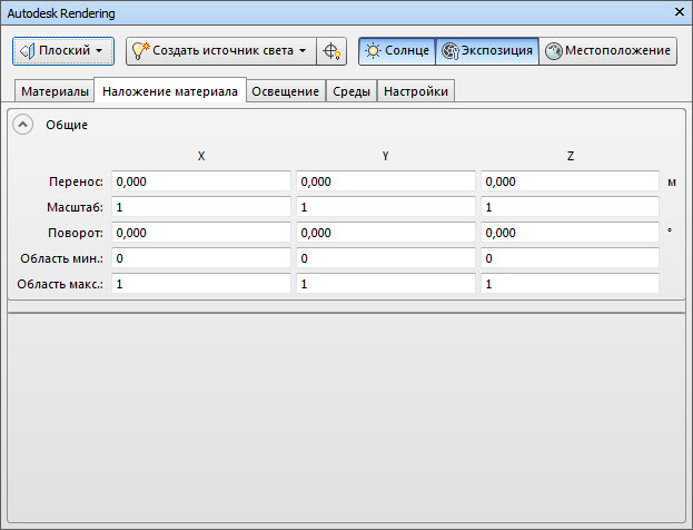

Плоское наложение
Координаты текстур рассчитываются с плоской проекции 3D-точек.
Измененные значения координат X и Y пересчитываются на основе значений "Область мин." и "Область макс." и используются в качестве координат U, V следующим образом.
U = (X - Xlow)/(Xhigh - Xlow)
V = (Y - Ylow)/(Yhigh - Ylow)

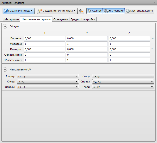

Кубическое наложение
Координаты текстур рассчитываются с одной из шести плоских проекций 3D-точек.
Кубическое наложение соответствует другой плоской проекции в зависимости от нормали. Представьте, что вокруг объекта размещена рамка. Направление нормали определяет, какие грани рамки ("Сверху", "Снизу", "Слева"...) сопоставления используется для точки.
UV-направление фактически определяет плоское наложение с использованием каждой грани. В частности, оси в 3D-пространстве соответствуют каждой из координат U и V. Для каждой 3D-точки можно применить регулировки области таким же образом, как это делается при плоском наложении, а затем спроецировать точку на заданную ось для каждого значения U, V и определить расстояние от начала координат.

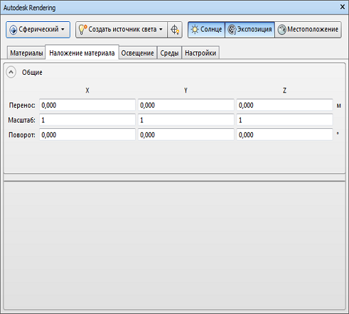

Сферическое наложение
Координаты текстур рассчитываются по сферической проекции в точке начала координат.
Представьте, что вокруг объекта расположена сфера. Каждая точка X, Y, Z проецируется на ближайшую точку сферы. Значения U, V соответственно представляют собой полярные координаты (пара углов) точки.

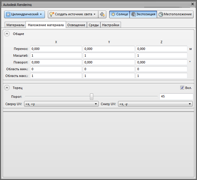

Цилиндрическое наложение
Координаты сопоставляются с цилиндрической поверхностью (сторонами) или плоскими "торцами" на каждом конце цилиндра (если установлен флажок "CAP"). Если флажок "CAP" не установлен, используется цилиндрическая поверхность.
Цилиндрическое наложение похоже на кубическое наложение за исключением того, что вокруг объекта размещается цилиндр.
Флажок "CAP" определяет, будет ли сопоставление текстуры с торцами цилиндра выполняться с использованием преобразования, отличного от сопоставления со стороной цилиндра. "Порог" — угол в градусах между точкой и осью цилиндра, который применяется для определения, будет ли использоваться сопоставление с торцами или стороной. По умолчанию используется угол 45 градусов. Направление торца ("Сверху UV" и "Снизу UV") указывает на ориентацию координат текстуры на торцах аналогично параметру направления при кубическом наложении.
Если установлен флажок "CAP", можно получить плоское наложение, как при кубическом наложении на стороны.
Если используется цилиндрическая поверхность, значение U основано на угле, как и при сферических U и V = Z (после применения наложения "Область мин." и "Область макс.").
