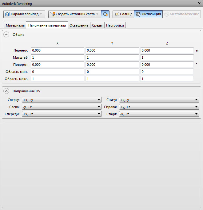

Вкладка "Наложение материала"
На вкладке "Наложение материала" можно настроить параметры по умолчанию для типа наложения материала, выбранного на панели инструментов "Визуализация". Эта функция рекомендуется для опытных пользователей.
Поля на этой панели зависят от контекста. Для получения дополнительных сведений см. раздел «Корректировка наложения материала».
