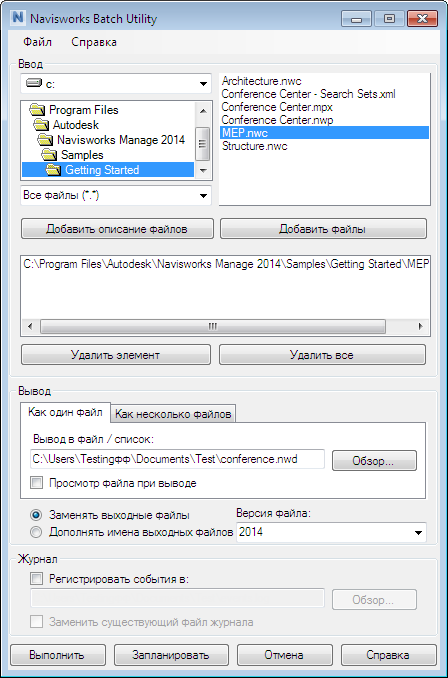

  1. В Navisworks перейдите на вкладку "Главная" > панель "Инструменты" > "Пакетная обработка" .
  2. В диалоговом окне "Пакетная обработка Navisworks" используйте область "Ввод" для создания списка проектных файлов, которые следует преобразовать.
    • Выберите диск и папку, в которой находятся проектные файлы. После выбора папки используйте расположенное ниже меню "Тип файла", чтобы отфильтровать показанные справа проектные файлы. Меню содержит список всех поддерживаемых в настоящее время форматов.
    • Имеется два способа выбора преобразуемых файлов. Можно добавлять файлы в список для преобразования двойным щелчком на их именах. Другой способ — можно нажимать кнопку "Добавить описание файлов". В этом случае Navisworks преобразует файлы, расположенные в выбранной папке. Пункт, выбранный в меню "Тип файла", определяет, какие файлы подлежат преобразованию.
  3. Установите переключатель в положение "С дополнением имен выходных файлов", если требуется добавлять в конец имени файла четырехзначный номер. По умолчанию выполняется перезапись старых выходных файлов.
  1. Нажмите кнопку "Выполнить команду".
