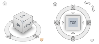

Инструмент ViewCube (Видовой куб) представляет собой постоянно присутствующий на экране интерфейс, реагирующий на щелчки кнопкой мыши и перетаскивание, который используется для перехода от одного вида модели к другому.
При вызове инструмента ViewCube (Видовой куб) по умолчанию он отображается в неактивном состоянии в правом верхнем углу сцены над моделью. Инструмент ViewCube (Видовой куб) дает визуальное представление о текущей точке обзора модели в соответствии с изменением вида. При наведении курсора на инструмент ViewCube (Видовой куб) он становится активным. Можно перетаскивать инструмент ViewCube (Видовой куб) или щелкнуть на нем, перейти на один из имеющихся стандартных видов, наклонить текущий вид или перейти к исходному виду модели.

Инструмент ViewCube (Видовой куб) отображается в одном из двух состояний: неактивном и активном. Если инструмент ViewCube (Видовой куб) не активен, он по умолчанию отображается частично прозрачным, с тем чтобы не закрывать изображение модели. Будучи активным, он отображается непрозрачным и может перекрывать собой изображение объектов на текущем виде модели.
Помимо настройки уровня прозрачности неактивного инструмента ViewCube (Видовой куб), можно также задать его размер и отображение компаса. Настройки, используемые для управления внешним видом инструмента ViewCube (Видовой куб), находятся в окне "Редактор параметров".
Работа с компасом
Компас отображается под инструментом ViewCube (Видовой куб) и указывает, в каком направлении в модели определен "север". Можно щелкнуть на букве направления главного румба на компасе для поворота модели либо щелкнуть и перетащить одну из букв направлений главных румбов или кольцо компаса для интерактивного поворота модели вокруг точки вращения.

При перетаскивании или щелчке на инструменте ViewCube (Видовой куб) выполняется изменение ориентации модели относительно точки вращения. Точка вращения отображается в центре объекта, выбранного последним перед использованием инструмента ViewCube (Видовой куб).
