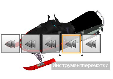

Восстановление предыдущего вида на панели "Журнал перемотки"
  1. Вызовите штурвал.
  2. Нажмите и удерживайте кнопку мыши на сегменте "Перемотка".
    На экран выводится панель "Журнал перемотки".
  3. Удерживая нажатой кнопку мыши, для восстановления предыдущего вида перетащите курсор влево или вправо.
    При перетаскивании курсора влево восстанавливается более старый вид. При перетаскивании курсора вправо восстанавливается вид, более новый по сравнению с просматриваемым в настоящий момент. Наличие справа доступных для просмотра видов определяется использованием инструмента перемотки. В журнале навигации на текущее положение указывает оранжевый прямоугольник, перемещаемый по панели журнала перемотки.
