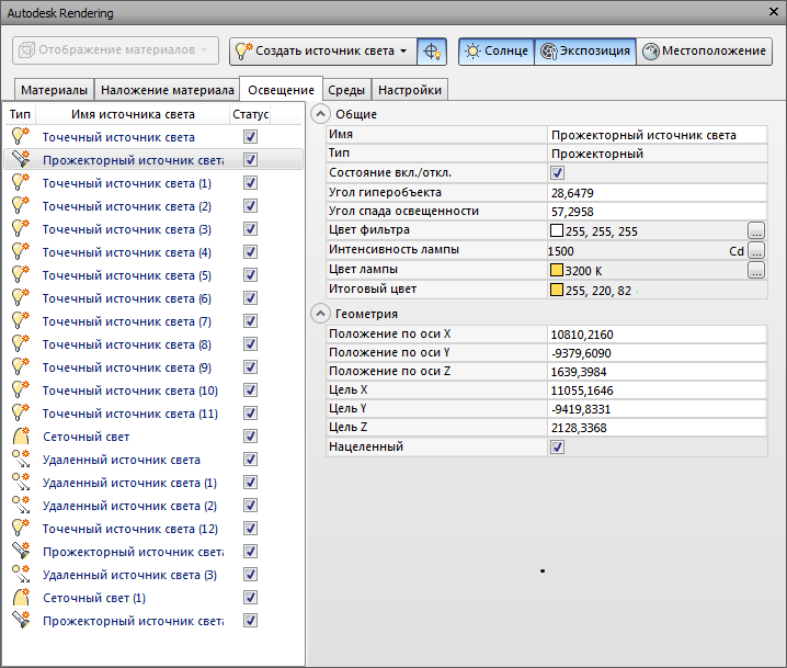

Вкладка "Освещение"
Вкладка "Освещение" служит для управления источниками света в модели.
Панель "Источники света"
Все источники света, которые можно добавить в модель, отображаются на панели "Источники света" по имени и типу. Поле с флажком "Статус" позволяет включить или отключить источники света. Щелкните правой кнопкой мыши источник света, чтобы открыть контекстное меню. Щелкните источник света и выберите его для отображения его свойств на панели свойств. Солнце и небо как источники света не включены, но их свойства можно изменить на вкладке "Среды".
Если выбрать источник света в списке, то он также окажется выбранным в модели, и наоборот. После выбора источника света в модели можно использовать гизмо для перемещения источника света и изменения некоторых других свойств, например гиперобъекта или конуса спада освещенности в прожекторных источниках света. Можно также настроить параметры источника света непосредственно на панели свойств. При изменении свойств источника света можно видеть, какое влияние это оказывает на модель.
Примечание. По умолчанию в модели будет использоваться до восьми источников света. Если имеется более восьми источников света, то они не будут влиять на модель, даже если их включить. Для использования неограниченного числа источников света можно воспользоваться редактором опций.
Панель свойств
На панели свойств отображаются свойства выбранного в данный момент источника света. Заданные в списке характеристики источников света сохраняются в файле. Полные описания элементов управления предоставляются отдельно для каждого типа источника света. Ниже приведены общие для всех источников света сведения.
