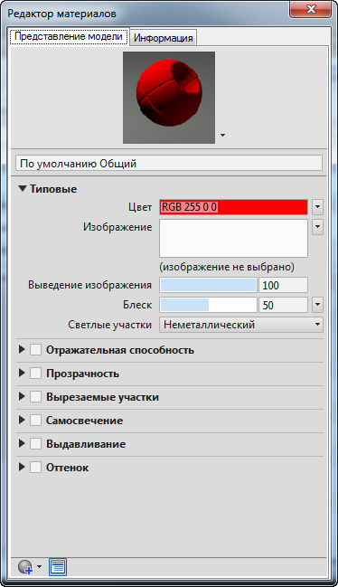

Редактор материалов
"Редактор материалов" позволяет редактировать материалы, выбранные на вкладке "Материалы".
Чтобы открыть "Редактор материалов", дважды щелкните образец материала на панели "Материалы документа".
Конфигурация редактора материалов зависит от выбранного типа материала.
Вкладка "Внешний вид"
Содержит элементы управления, позволяющие редактировать свойства материала.
Параметры предварительного просмотра материалов и раскрывающихся списков
Предварительный просмотр выбранного материала и параметры для изменения формы и качества визуализации миниатюры.
Имя
Задание имени материала.
Обозреватель материалов
Отображение или скрытие окна "Визуализация Autodesk".
Создать материал
Создание или копирование материала.
Вкладка "Информация"
Содержит все элементы управления для редактирования и просмотра сведений о материале.
Информация
Задание общего описания материала.
О программе
Сведения о типе, версии и местоположении материала.
Пути к текстурам
Отображение пути к файлам текстуры, связанным с атрибутом материала.
