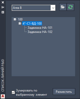

Элементы управления перечня линий
Позволяет поместить 3D эквиваленты линий P&ID в 3D модель.
Раскрывающийся список
Используется для отображения имени текущего чертежа P&ID. По умолчанию отображается последний открытый чертеж.
Кнопка "Разместить"
Позволяет поместить выбранную линию или компонент в 3D модель.
Панель "Перечень линий"
Используется для отображения линий и расположенных на них компонентов, которые можно поместить в 3D модель.
Панель инструментов "Перечень линий"
Содержит кнопки для открытия, добавления и обновления состояния чертежей.
  •   Открыть. Позволяет открыть выбранный чертеж P&ID.
  •   Обновить. Используется для обновления переченя линий и компонентов линий в выбранном чертеже P&ID.
Область структуры
Каждый узел в дереве проектов соответствует сегменту лини на чертеже P&ID. Встраиваемые объекты каждого сегмента линии упорядочиваются в соответствии с направлением потока в трубопроводе.
Увеличить до масштаба элемента
Если установить этот флажок, то при выборе элемента в дереве соответствующий объект будет отображаться с максимально большим масштабом в центре области рисования.
