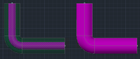

Управление отображением изоляции на отдельном слое или на слое трубопровода.
Тип: | Переключатель |
Сохранен в: | Реестр |
Начальное значение: | 1 |
Значение | Описание |
0 | Отображение изоляции трубопровода на слое трубопровода. |
1 | Отображение изоляции трубопровода на отдельном прозрачном слое. |
Перед добавлением 3D-чертежа трубопровода в Navisworks используйте системную переменную PLANTINSULATIONUSEPARTLAYER, чтобы отобразить изоляцию на отдельном слое или на слое трубопровода.
