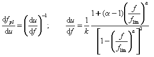

Для 0 < u < Dlim соотношение f = fpl(u) определено численно на основе обратного соотношения u = u(f), вычисляемого по формуле:
Производная (жесткость):
ограничения:
