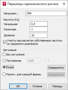

Диалоговое окно "Параметры гармонического расчета" используется для определения параметров расчета гармонических колебаний в диапазоне частот (АЧХ) для варианта нагружений, определенного для конструкции.
- Доступ
- Убедитесь в том, что модальный расчет уже определен.
- Выберите Расчет
Типы расчетов
Создать.
- Выберите Гармонический частотный (АЧХ) в диалоговом окне "Тип расчета", а затем нажмите кнопку ОК.
Прим.: Можно также вызвать это диалоговое окно путем изменения типа существующего динамического расчета в области Гармонический частотный (АЧХ).
Элементы диалогового окна
- Сочетание
- Имя варианта нагружения.
- Частота
- Выберите тип частоты:
- Начальная: первый интервал диапазона частот.
- Конечная: последний интервал диапазона частот.
- Деление: количество шагов, на которые разделен интервал. Гармонический расчет выполняется на каждом шаге с сохранением результатов.
- Учесть при расчетах собственные частоты из заданного диапазона: параметр используется для учета точек, в которых возникают частоты собственных колебаний, а также точек, полученных в результате деления интервала частот.
- Матрица масс
- Выберите тип матрицы масс:
- Согласованная: полная матрица масс — всегда с учетом вращательных степеней свободы.
- Сосредоточенная с вращением: диагональная матрица — с учетом вращательных степеней свободы.
- Сосредоточенная без вращения: диагональная матрица масс — без учета вращательных степеней свободы.
- Демпфирование
- Укажите параметры демпфирования для гармонического расчета:
