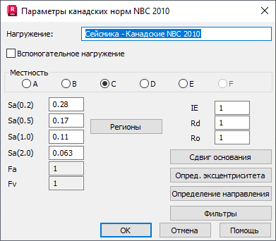

Выбор канадских сейсмических норм NBC 2010 выполняется в диалоговом окне Описание нового нагружения или путем нажатия кнопки «Параметры» в диалоговом окне Тип анализа.
Для выполнения сейсмического расчета согласно требованиям, указанным в NBC 2010, необходимо определить следующие параметры:
Отображаемые значения коэффициентов зависят от выбранных области и местности. Эти значения можно изменить вручную или путем нажатия кнопки «Область» для изменения области и местности.
В этом диалоговом окне также можно изменить Определение направления, Фильтры и Сдвиг основания, нажав соответствующие кнопки.
