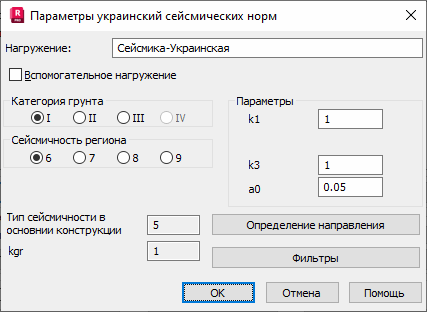

Параметры сейсмического расчета (украинские нормы: DBN B.1.1-12:2006)
Параметры сейсмического расчета конструкции зависят от выбора сейсмических норм, по которым производится расчет влияния сейсмических нагрузок на конструкцию. При выборе украинских сейсмических норм в диалоговом окне Новый вариант при нажатии на кнопку Параметры в диалоговом окне Тип расчета.
Чтобы выполнить сейсмический расчет в соответствии с правилами норм, определите следующие параметры:
В нижней части диалогового окна находятся две кнопки: Определение направления и Фильтры.
Подробнее о данном методе расчета конструкции можно узнать в указанных нормах.
