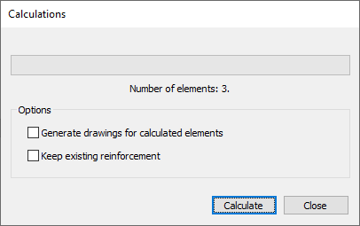

Открытие и использование диалогового окна расчетов для выбранных элементов
- Перейдите на вкладку «Анализ» и выберите в раскрывающемся списке «Расчет...».
- В диалоговом окне «Расчет» установите необходимые флажки в разделе «Опции».
- Нажмите кнопку «Рассчитать», чтобы выполнить расчет в соответствии с выбранными параметрами.
