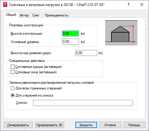

При переходе в диалоговом окне Снеговые/ветровые нагрузки на вкладку Общие отображается следующее диалоговое окно:
Данное диалоговое окно содержит основные опции, требуемые согласно выбранным в модуле Рабочие настройки национальным нормам. При выборе параметра, в правом верхнем углу диалогового окна отображается соответствующая ему диаграмма.
Диалоговое окно разбито на несколько полей, каждое из которых содержит группу характерных опций. В поле Размеры конструкции представлены следующие параметры:
- Высота конструкции - указание высоты конструкции. На основании значения этого параметра определяется давление ветра;
- Условный уровень: указание условного уровня конструкции; Для элементов конструкции, расположенных ниже этого уровня, снеговые и ветровые нагрузки не генерируются.
В средней части диалогового окна находится опция Высота над уровнем моря, позволяющая задавать отметку над уровнем моря, на которой расположена конструкция.
Прим.: Высоту над уровнем моря всегда следует указывать в метрах.
В поле Специальные воздействия находятся следующие опции:
- Многоскатные кровли (активация): позволяет учитывать эффект многократных крыш, т. е. перекрывающих друг друга. Это связано с уменьшением аэродинамических коэффициентов на укрытых элементах.
- Слуховые окна (активизация) – позволяет учитывать слуховые окна при генерировании ветровой нагрузки.
В поле Замена равномерно-распределенной нагрузки узловой расположены следующие опции:
- Для всех граничных стержней - если включена эта опция, то снеговые и ветровые нагрузки, сгенерированные для всех граничных стержней, будут заменены на узловые.
- Для стержней из списка - при активизации этой опции снеговые и ветровые нагрузки, созданные для выбранных стержней конструкции, будут приведены к узловым нагрузкам. Эти стержни должны быть указаны в поле Список. Список стержней может быть составлен вручную (вводят их номера) или графически. Снеговые и ветровые нагрузки на выбранные стержни будут сгенерированы в узлах.
