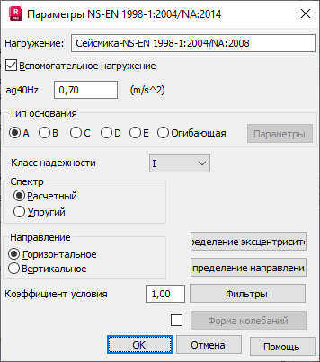

Параметры сейсмического расчета конструкции зависят от выбора сейсмических норм, по которым производится расчет влияния сейсмических нагрузок на конструкцию. Выберите сейсмические нормы NS-EN 1998-1:2004/NA:2008 в дилоговом окне Новый вариант или нажмите кнопку Параметры в диалоговом окне Тип расчета.
Чтобы выполнить сейсмический расчет в соответствии с правилами норм, определите следующие параметры:
- Значение коэффициента аg40Hz (это обозначение ускорения грунта согласно карт сейсмических зон по NA.3.2.1) - является основой для вычисления значения ускорения - аgR:
agR = 0,8 × ag40Hz.
- Тип грунта (A, B, C, D, E), как указано в таблице NA.3.1. Он определяет параметры влияние типа грунта, которые описывает спекрт реакции (S, Tb, Tc, Td) в соответствии с таблицами NA 3.3 и NA 3.4.
Если выбрана опция Огибающая, становится доступной кнопка Параметры, нажатием на которую, открывается диалоговое окно Огибающая спектра;
- Значение класса (I, II, III, IV), как указано в таблице NA.4 (902). Значение класса здания определяется значением коэффициент надежности по ответственности γ (в соответствии с таблицей NA.4 (901)); это необходимо для расчета ускорения конструкции аg:
ag= γ × agR.
Спектр (модели или упругий) согласно основных норм EN 1998 п.3.2.2;
- Направление (горизонтаьное, вертикальное);
- Значение параметра Коэфф. условия работы q. В соответствии с основными нормами EN 1998 пункт 3.2.2.5, это коэффициент преобразования отклика спектра конструкции относительно характеристики упругости спектра. Можно изменить его значение после выбора параметра "Проектный спектр".
Прим.: Коэффициент поведения Q ослабляет спектр проекта, а также уменьшает сейсмические нагрузки и полученные внутренние силы. Однако, как указано в EN 1998, п. 3.2.2.5, значение перемещения на основе расчетного спектра отклика умножается на коэффициент поведения q. Таким образом, перемещение обычно не сокращается в соответствии со спектром упругого отклика.
Для открытия диалогового окна Определение эксцентрисситета масс , где можно задать, как учитывать эксцентриситет масс при сейсмическом расчете, нажимают на кнопку "Определение эксцентриситета".
Ниже в диалоговом окне расположенны кнопки: Определение направления, Фильтры и Остаточный режим.
Подробнее о данном методе расчета конструкции можно узнать в указанных нормах.
