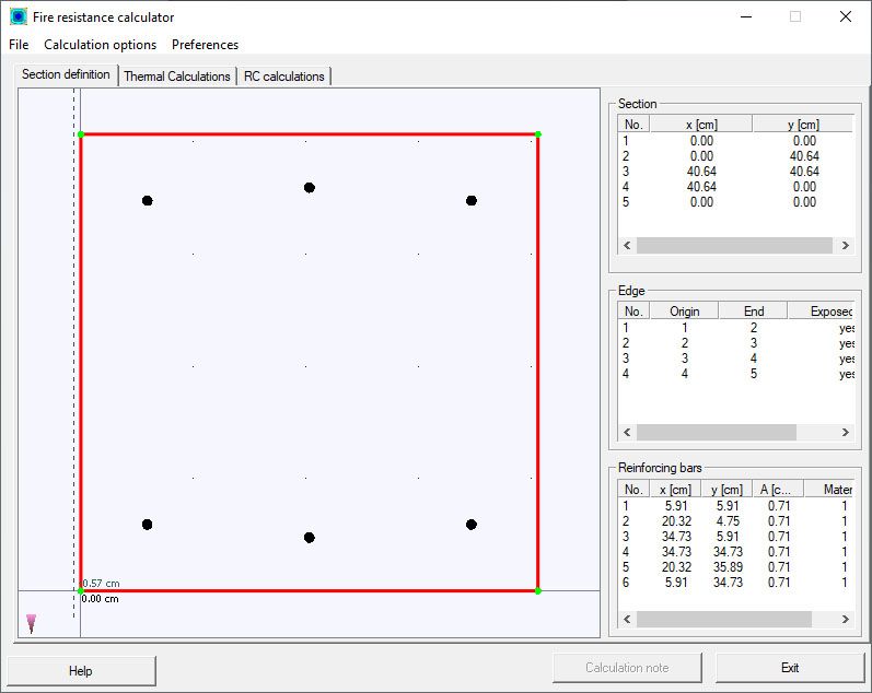

На вкладке "Определение сечения" находятся характеристики поперечного сечения железобетонной колонны.
Вкладка состоит из двух частей.
- Вид поперечного сечения (контур с представленными на нем арматурными стержнями).
- Несколько таблиц с данными.
- узлы в контуре поперечного сечения (количество узлов и координаты);
- контур сторон (кромок, ребро узлов, информация о экспозиции противопожарной);
- арматурные стержни (местоположение и площадь арматурных стержней).
В текущей версии невозможно прочитать все выше перечисленные параметры параметры при расчете железобетонной колонны Robot.
Прим.: В текущей версии калькулятора, только подверженность огню является характеристикой стороны поперечного сечения. Все стороны сечения подвержены огню.
