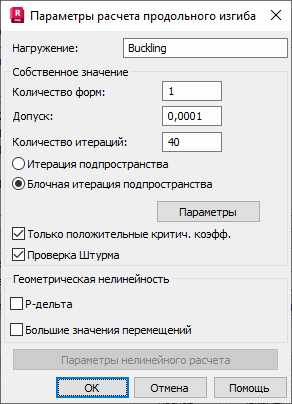

Параметры расчета продольного изгиба
В этом диалоговом окне можно задать параметры расчета продольного изгиба для выбранного варианта нагружения.
Доступ
  1. Выберите Расчет Тип расчета.
  2. Выберите имеющееся нагружение, после чего нажмите Изменить тип расчета.
  3. Выберите Продольный изгиб и нажмите кнопку ОК.
Элементы диалогового окна
Сочетание
Имя варианта нагружения.
Количество режимов
Количество требуемых режимов продольного изгиба.
Допуск
Значение допуска, которое должно быть достигнуто во время итерационного анализа конструкции. Значение по умолчанию равно 0,0001.
Количество итераций
Максимальное число итераций.
Если проведено заданное число итераций и при этом не достигнута величина допустимого отклонения, расчет конструкции останавливается. Число итераций по умолчанию равно 40.
Итерация подпространства/блочная итерация подпространства
Доступные методы решения задачи на собственное значение.
Параметры
Открытие диалогового окна "Определение сдвигов", в котором можно задать значение смещения для блочной итерации подпространства.
Определять только положительные критические коэффициенты
Исключение нематериальных форм продольного изгиба в процессе расчета устойчивости конструкции.
Проверка Штурма
Перезапуск итерационного расчета, если алгоритм обнаруживает пропущенные формы колебаний в конструкции.
