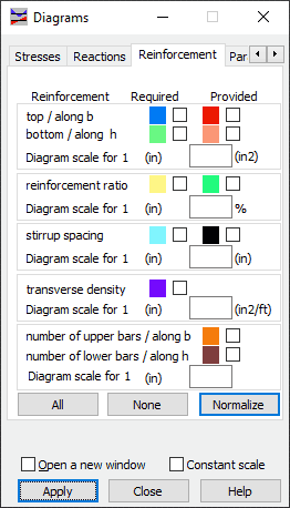

При переходе на вкладку "Армирование" диалоговое окно Эпюры для стержней выглядит так.
В этом диалоговом окне можно выбрать характеристики, для которых требуется отобразить эпюры конструкторских стержней.
Для каждой из указанных выше величин можно выбрать цвет и масштаб.
Ниже расположены следующие кнопки:
