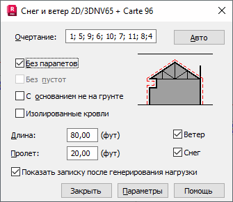

Диалоговое окно Снег/Ветер содержит условия, с помощью которых можно сгенерировать нагрузку снег/ветер:
Для определения нагрузки снег/ветер должны быть заданы основные параметры конструкции:
Правая нижняя часть окна содержит следующие две опции:
Ниже располагается опция После создания нагрузки вывести на экран пояснения. Если данная опция выключена, варианты снеговой либо ветровой нагрузки создаются, но Robot не запускает текстовый редактор, выдающий на экран значения нагрузок для отдельных вариантов нагружения снег/ ветер. Файлы, содержащие отчет по вычислению снеговых/ветровых нагрузок, будут сохранены Robot в локальной папке пользователя \Users\...\Documents\Autodesk\Output.
При нажатии на кнопку Параметры (если Очертание, Пролет и Длина уже определены) открывается диалоговое окно для установки параметров снеговой/ветровой нагрузки.
Прим.: Эта кнопка не активна, если очертание, пролет строения и длина не определены
