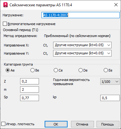

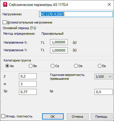

Параметры упрощенного сейсмического расчета по методу эквивалентной боковой силы зависят от сейсмических норм и метода определения значений основных периодов в диалоговом окне Сейсмический расчет.
Основной период Т1 рассчитывается по формуле 6.2(7):
T1 = 1,25 * kt * hn 0.75
где:
kt — коэффициент для определения периода сооружения (из норм);
h — высота конструкции (м), которая определяется как разность между диапазоном конструкции и нулевым уровнем.
Определяется только T1 в обоих направлениях

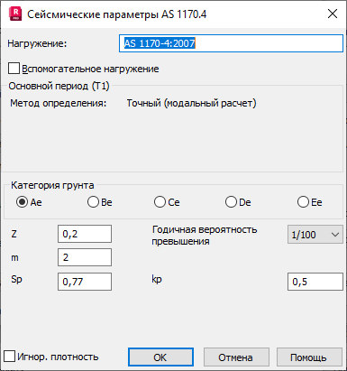

По этому методу рассчитывается точное значение направлений Х и Y. Если в диалоговом окне Сейсмический расчет отключить параметр «Периоды с максимальным участием массы», то становится активна первая форма в направлении, где активно большее количество масс. Если этот параметр включен, будет активен один из режимов, больше всего подходящий по ограничениям и большинству значений массы.
Параметры норм
Сдвиг основания
Основная поперечная сила рассчитывается по формуле:
V = [kp * Z * Ch(T1) * Sp / μ] / W t (формула 6.2(3))
где:
Kp — вероятностный коэффициент (таблица 3.1), который зависит от годичной вероятности превышения (P);
Z — коэффициент риска, берется из таблицы 3.2;
Ch(T1) рассчитывается по таблице 6.4;
μ и Sp — значения из таблицы 6.5;
Wt — вес конструкции.
Распределение основной поперечной силы осуществляется по формуле:
Fx = V * Wi * hk i / (Σ Wi * hk i) (формула 6.3(2))
i = 1..storeysCount
Wi и Wj — вес перекрытия;
h — высота от базового уровня до соответствующего уровня этажа;
V — основная поперечная сила;
k — экспонента, зависящая от значения периода:
| Период (T1) | k |
< 0,5 с |
1 |
0,5−2,5 с |
Линейная интерполяция |
> 2,5 с |
2 |
Игнорировать плотность
Исключается плотность элемента конструкции (ρ = 0) при расчете эффективной сейсмической нагрузки, применяемой к этажам модели конструкции во время расчета.
